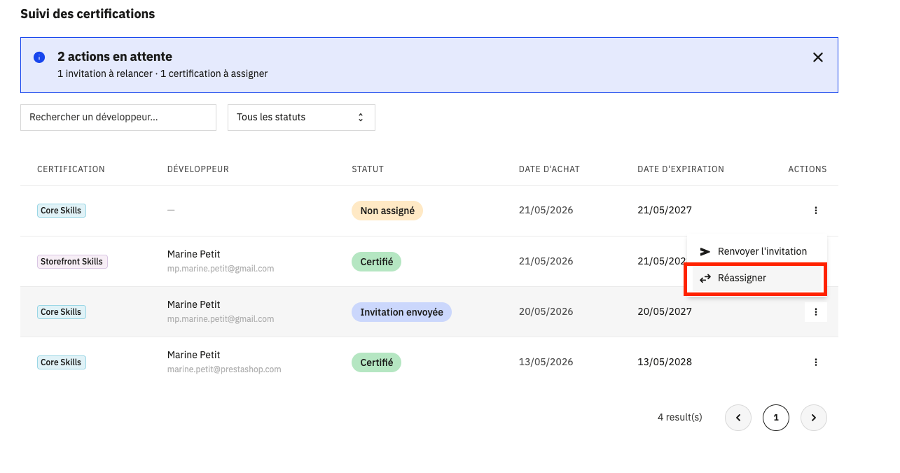

- Nella tabella Monitoraggio delle certificazioni, è possibile trovare tutte le certificazioni della propria agenzia

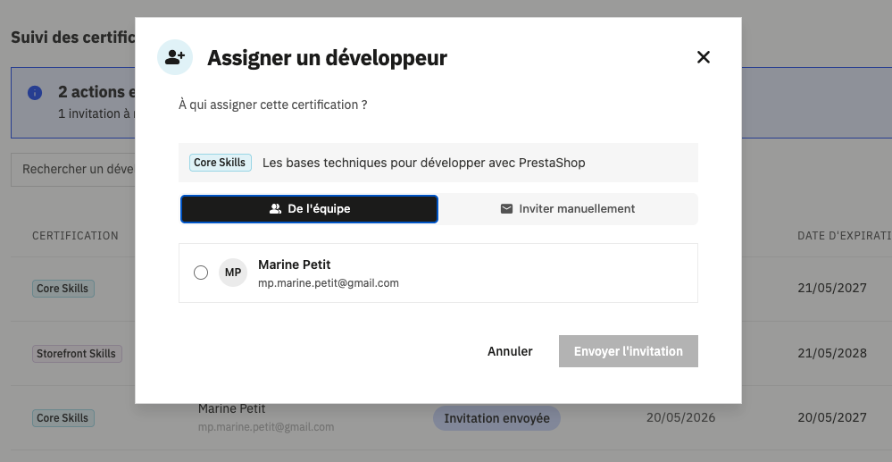

- È possibile assegnare direttamente uno sviluppatore a una certificazione cliccando sul link Assegna uno sviluppatore nella colonna Azioni
- Si aprirà una finestra modale. A questo punto è possibile:
- Selezioni un utente già presente sul portale dall'elenco proposto.
- Oppure inserisca direttamente l'indirizzo e-mail dello sviluppatore se non appare nell'elenco.
- Confermi l'assegnazione.

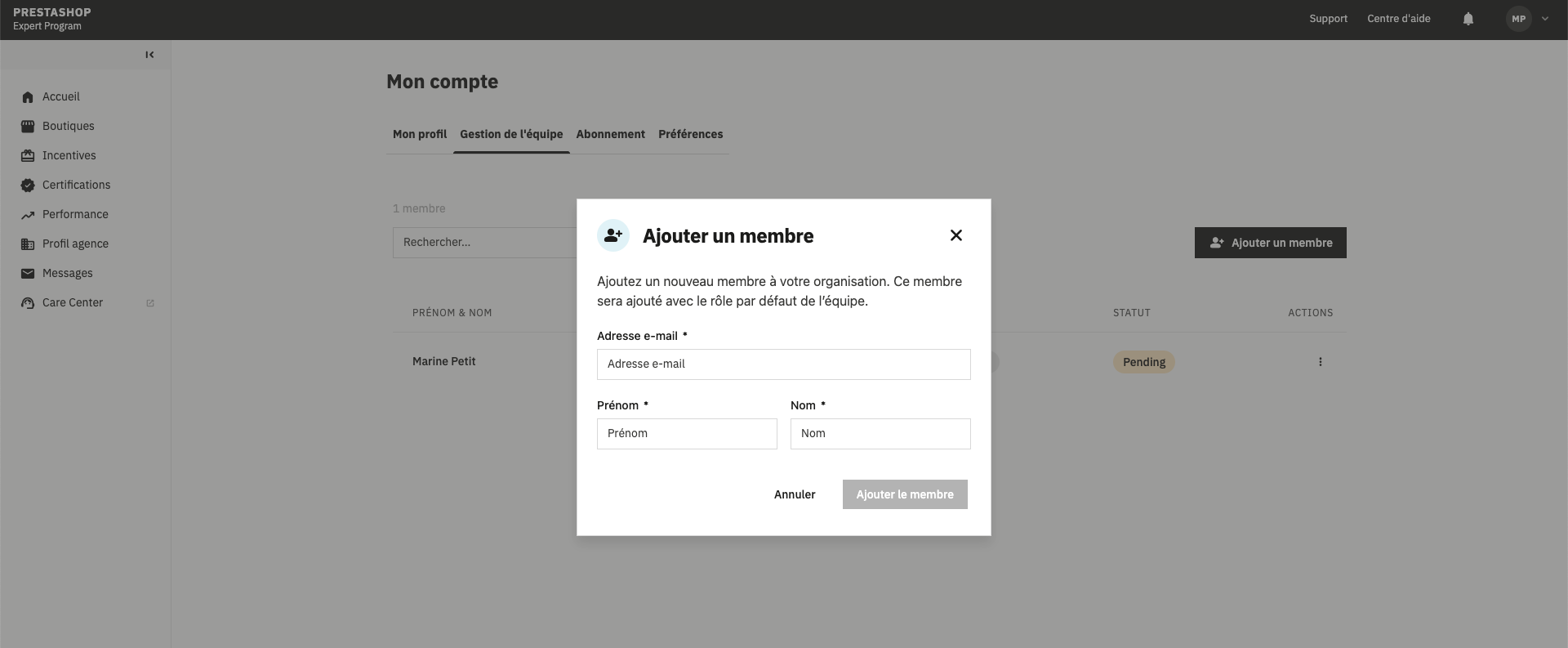

💡 Può anche aggiungere uno sviluppatore alla sua squadra in anticipo tramite Il mio account Gestione della squadra: apparirà quindi nell'elenco di selezione della modale.

- ⚠️ L'assegnazione può essere modificata fino a quando l'esame non è iniziato. È possibile reimpostare l'assegnazione direttamente dal Portale Esperto.

Posso assegnare nuovamente un passaggio a un altro sviluppatore se il primo non l'ha utilizzato?
Sì, purché l'esame non sia stato avviato. Può farlo direttamente dal Portale Esperto.
